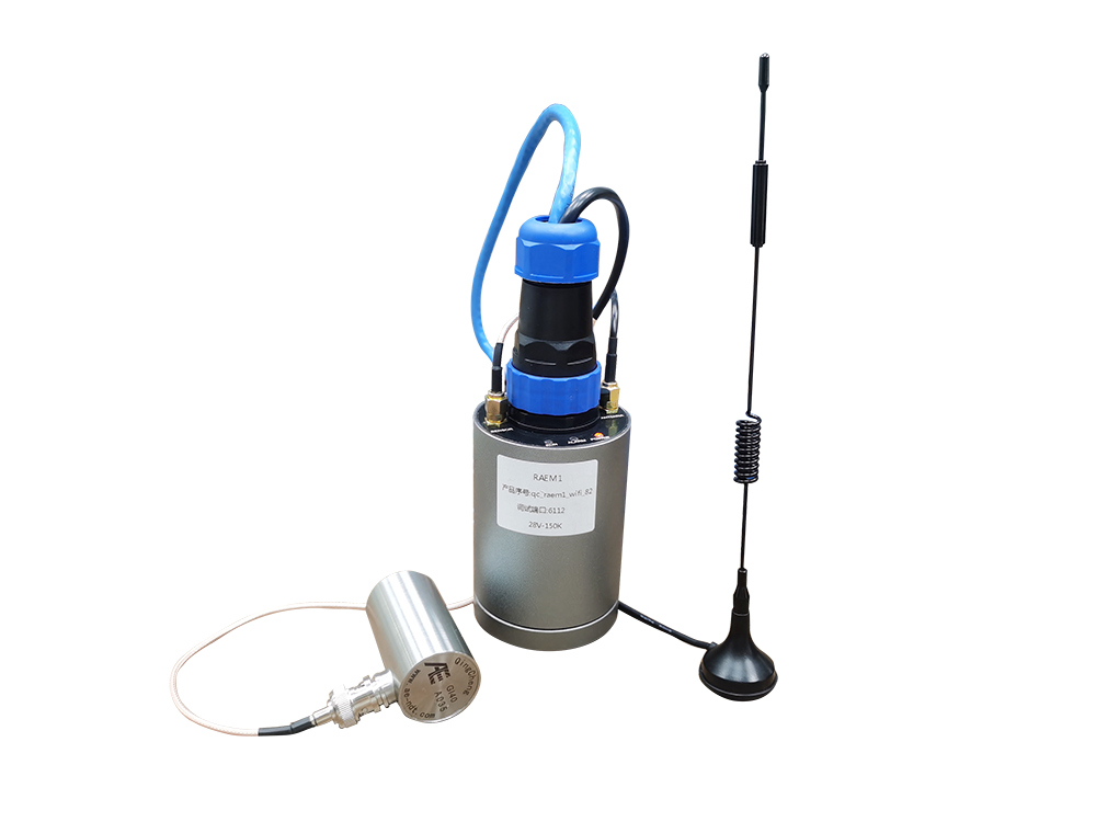

国产RAEM1声发射监测检测系统
国产RAEM1声发射监测检测系统是清诚自主研发的国产声发射在线监测、检测系统,由RAEM1(传感器,信号采集与分析,通讯),平台(云服务器/局域网 /PC/手机等),客户终端(手机,PC,大屏等)3个部分组成。(结构模式可选择,传感器、电源均可内置或外置,参考选配表格)。
Ø 采集器:集信号采集、信号分析、通讯数据输出于一体的智能声发射采集器。
Ø 采用铝合金外壳,体积小巧,重量轻,坚固耐摔,便于携带;
Ø 采集器底部自带磁性,可磁吸固定于带磁性的物体表面;
Ø 多种采集方式:按采集模式可选包络采集、连续参数采集。按时间类型可选间隔采集、连续采集、定时采集
Ø 采集器基于Linux系统,具有高可行性、高稳定性、高安全性;
Ø 灵活的通道组合:可作为单通道使用,也可作多通道组合使用,
可拓展至36通道以上,可多个采集器现场组网成多通道监测系统,对大型或超大设备设施实时监测;
Ø 多种触发方式可选:信号触发、时间触发;
Ø 采用5G+2.5G WiFi模组,兼顾传输速度与传输距离,最高传输速度可达120Mbps,最远传输距离可达100m;
Ø 采用百兆网口,最高传输速度可达:100Mbps;
Ø 内置64G SD卡储存器,最大可拓展至512G,用于存储数据,断电不丢失;
Ø 数据可以上传到云端物联网平台显示分析(阿里云、清诚自建云平台),也可以下载到客户端电脑使用清诚提供的专业声发射信号分析处理软件深度分析,也可以直接发送到清诚的SWAEU3H软件进行实时分析处理。
Ø 整机做防水设计,可达IP65;
Ø 根据用户需求可将传感器内置,即传感器、采集模块、通信模块、电池可一体化设计;
