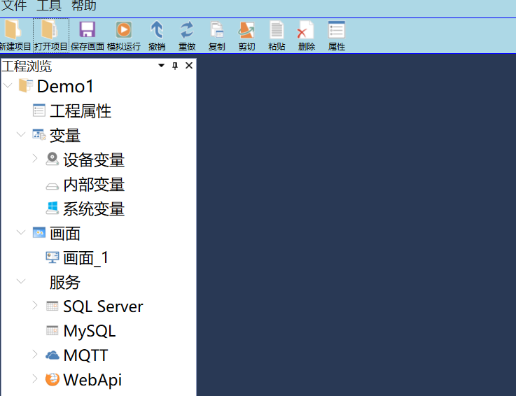

2.3 新建完成效果
项目创建完毕后,左侧【工程浏览】树目录加载出完整项目工程功能目录,包含工程属性、变量、画面、服务等配置节点。

3.3 打开完成
项目加载完成,主界面左侧工程浏览树展示当前项目全部配置节点,顶部路径栏显示项目完整文件路径。
