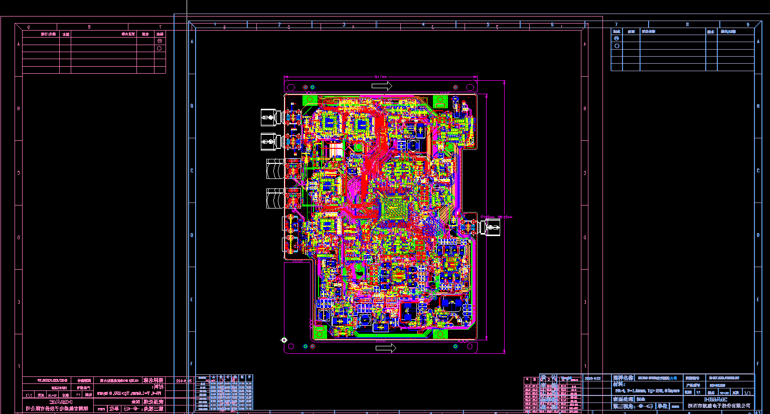

核心技术职责:主导车载硬件平台架构设计、原理图设计、PCB 评审及热设计,聚焦
IVI/ADAS/HUD/T-BOX 等车载功能硬件开发;负责关键器件选型评估、DFMEA 分
析,牵头软硬件 BUG 分析处理及 EMC/ISO26262 等电气实验整改;主导日产启辰项
目硬件技术方案落地与技术难题攻坚。
技术攻坚成果:1. 主导日产启辰项目 IMX8 平台设计,解决以太网与 GPS/WIFI 干
扰,信噪比≥45dB,车规电源转换效率≥92%,成本降 12%,符合日产标准及 AEC
Q200;2. 快速定位解决 30 余项量产瓶颈(含 12 项车规 EMC/电源问题),平均缩短
周期 15 天;3. 完成 40 余次车规实验整改,形成标准化方案,合规通过率从 75%升至
98%。
