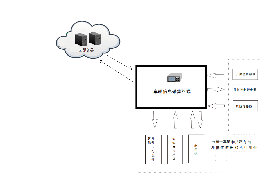

项目说明:  基于电子围栏的控制方式,用于强化运输环节封闭管理的电子锁系统。
 该系统包含:电子锁、车载终端主机和管理平台;

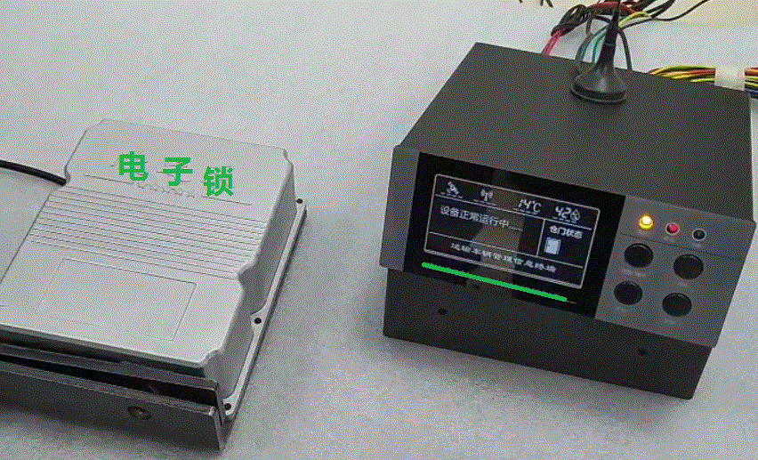

 驻车电子锁——通过RS485/CAN通讯方式和车载终端主机通讯,接收到主机的命令之后执行开锁,该电子锁由直流电机作为动力,由多个霍尔检测锁芯运动位置。该项目属于原创发明产品,并申请多项专利!
车载终端主机——该产品以32系列单片机为主空、4G模块作为连网通信、以GPS和北斗获取位置信息、2.4G通信作为辅助授权。完成实时保持通信、实时位置信息上传、实时设备各项状态数据上传、进出电子围栏的请求信息发送、授权命令的接收和开锁命令的执行等。
管理平台——实时数据的统计、通信联络、电子围栏状态的判断和授权命令发送、告警提示、异常处理等,是组成该系统的指挥中心!
